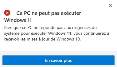

Je lance la vérification en cliquant sur le bouton bleu << Vérifier maintenant >>.
La fenêtre suivante apparaît :
<< Ce PC ne peut pas exécuter Windows 11
Bien que ce PC ne réponde pas aux exigences du système pour exécuter Windows 11, vous continuerez à recevoir les mises à jour de Windows 10. >>

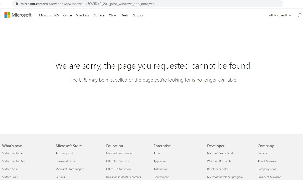

Je clique sur le bouton bleu << En savoir plus >> ce qui me dirige vers l'url suivante https://aka.ms/PCHCLearnMoreN3 puis la suivante https://www.microsoft.com/en-us/windows ... pp_omc_win
We are sorry, the page you requested cannot be found.
The URL may be misspelled or the page you're looking for is no longer available.
Au bout d'un quart d'heure, la page M$ de test d'éligibilité de mon ordinateur fonctionne ENFIN.

Tu n'es peut-être pas obligé de nous recopier en texte le contenu des pages de Microsoft.com. Le lien suffit.
D'autre part, le "WindowsPCHealthCheckSetup" lancé à partir d'une VM Windows 11 Pro affiche (tenez-vous bien) :
This PC can't run Windows 11
Cet utilitaire ne me parait donc pas décisif.

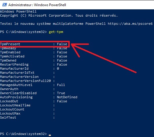

Merci pour ton post et sur la page malekal, il est écrit :
Si vous voyez "False" sur TpmPresent, alors, vous n'avez pas la puce TPM sur la carte mère.
J'ai "False" sur TpmPresent Image
Je n'ai donc pas de puce TPM sur la carte mère dans mes ordinateurs portable Image
Je ne pourrai donc pas officiellement mettre à jour mes ordinateurs vers Windows 11 Image

pour moi négatif !
testé idem le powershell en admin, mais !
pourquoi cela apparait il ? d’où cette invitation vient-elle ???
"Testez le nouveau système multiplateforme PowerShell https://aka.ms/pscore6" ?,

@Cosmos0059280 :
Rien compris à 3 questions...
Tu n'as pas trouvé la scriplet Get-Tpm dans ton PowerShell ?

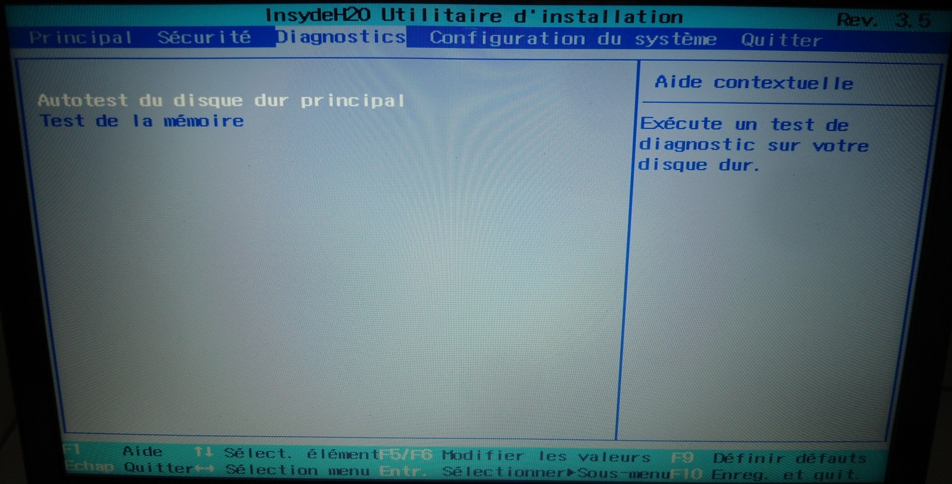

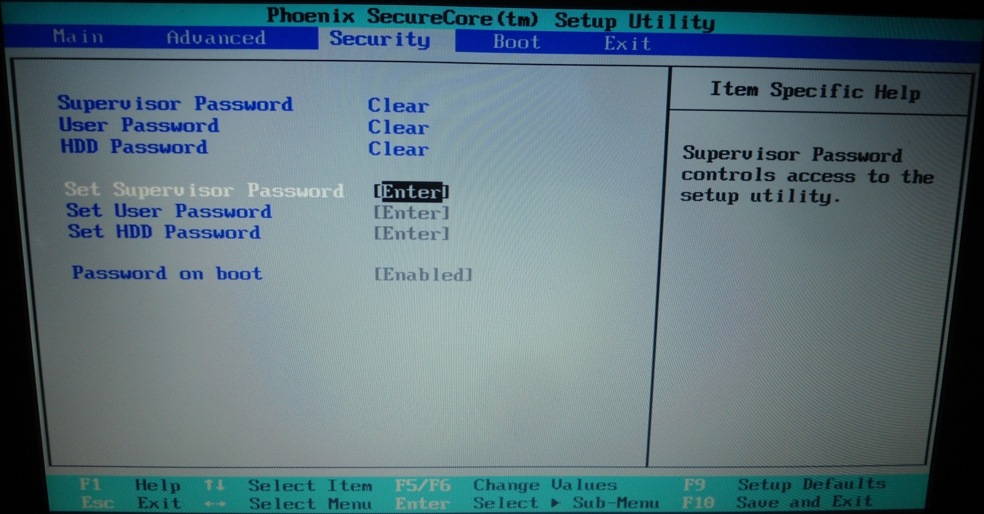

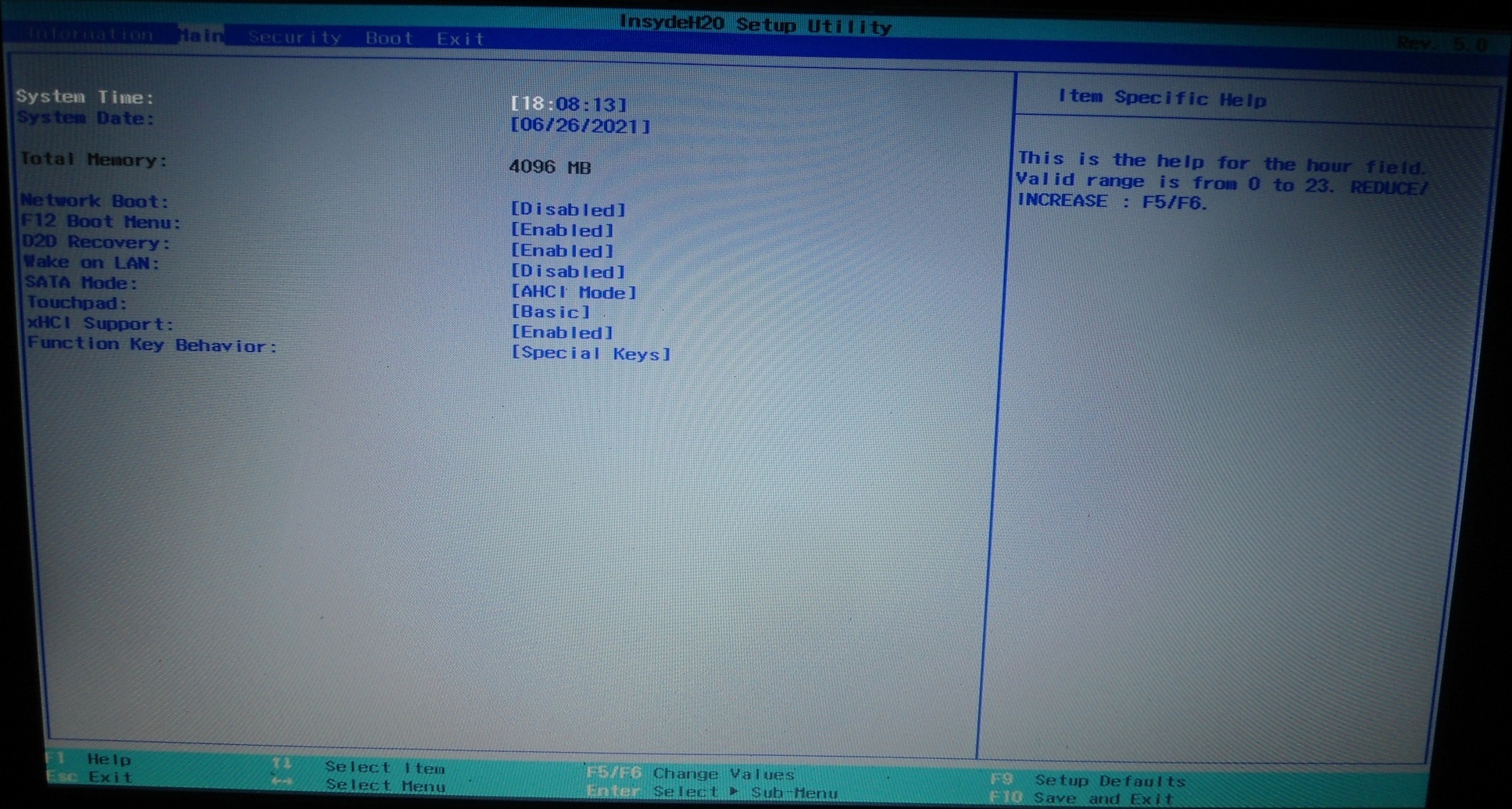

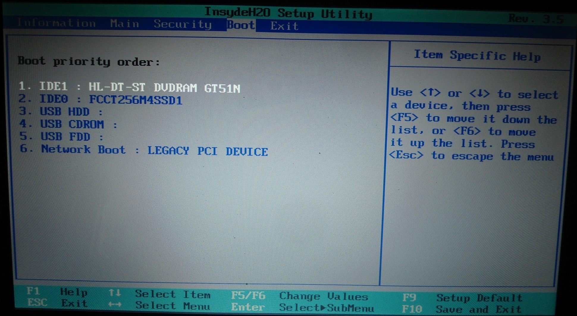

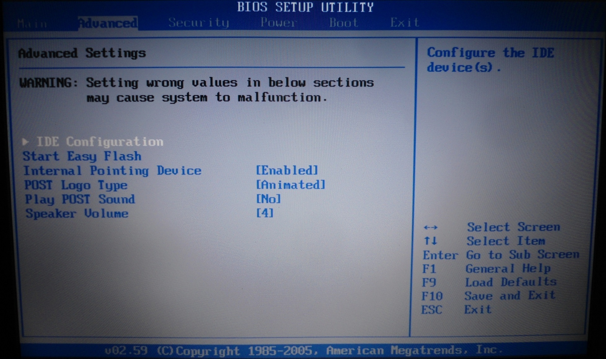

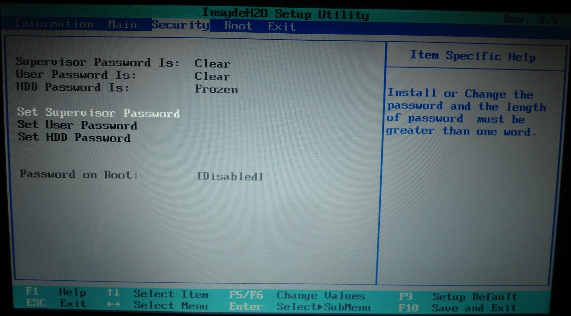

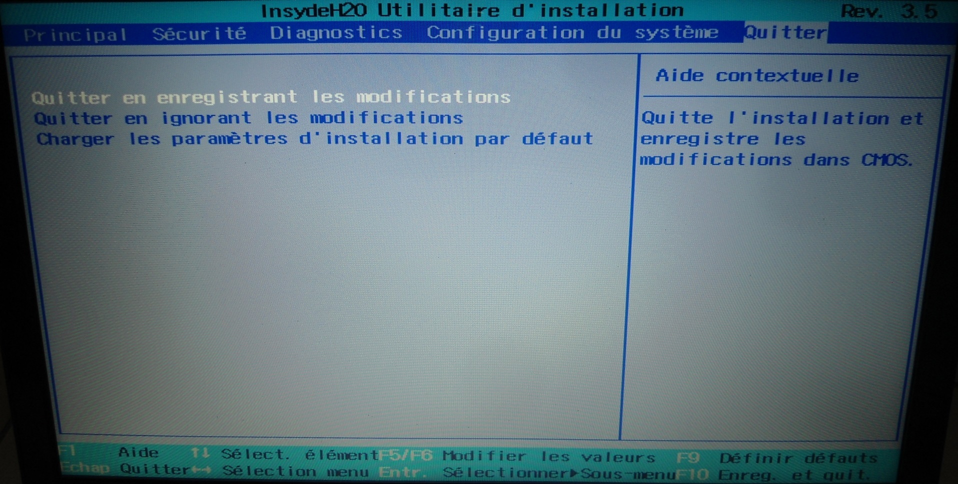

Messages : 2165
Stiouf a écrit : il y a 4 anspour "False" sur TpmPresent, je l'avais aussi, juste activer le TPM sur la carte mère et c'est bon
Merci pour ton message.

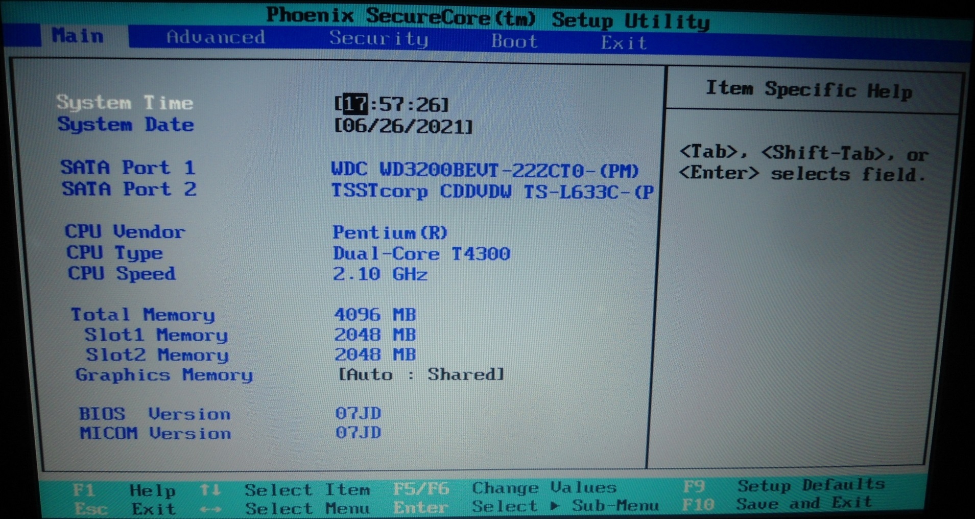

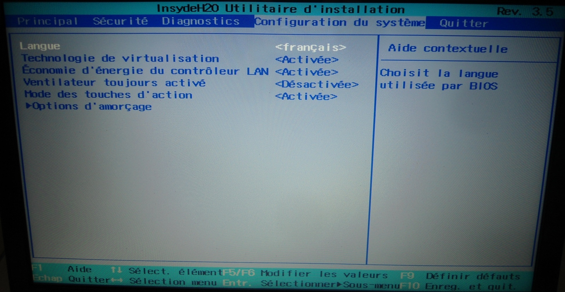

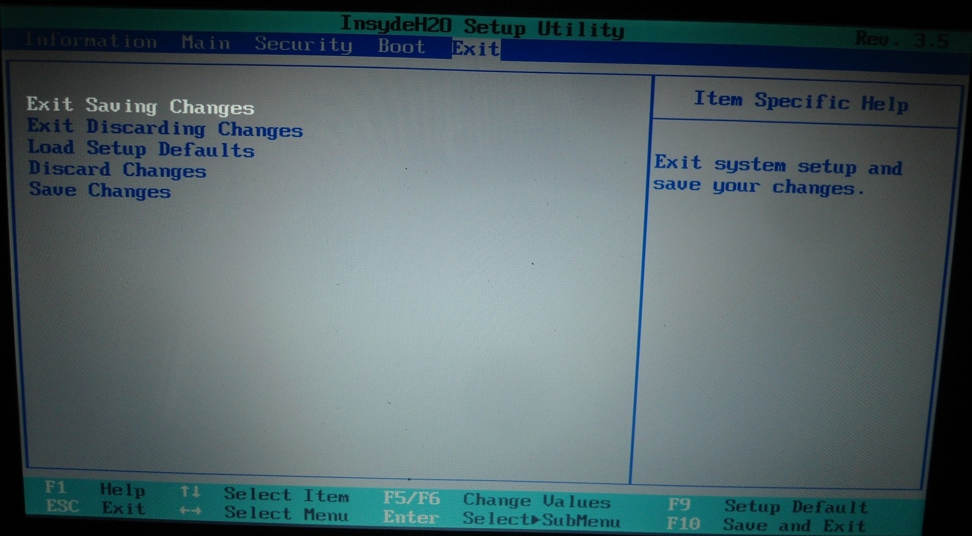

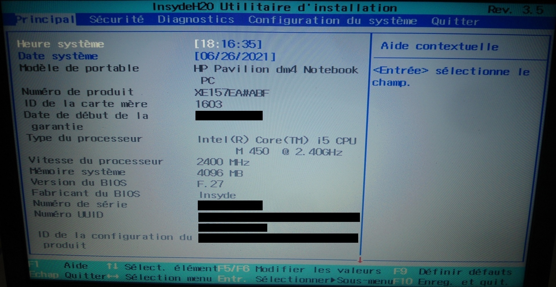

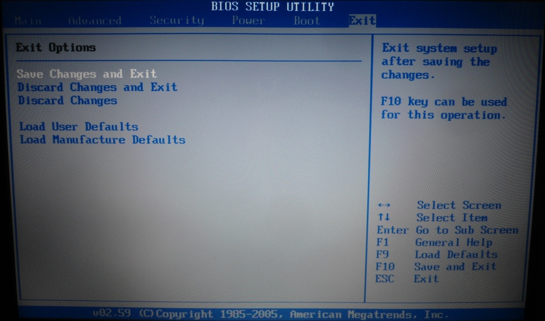

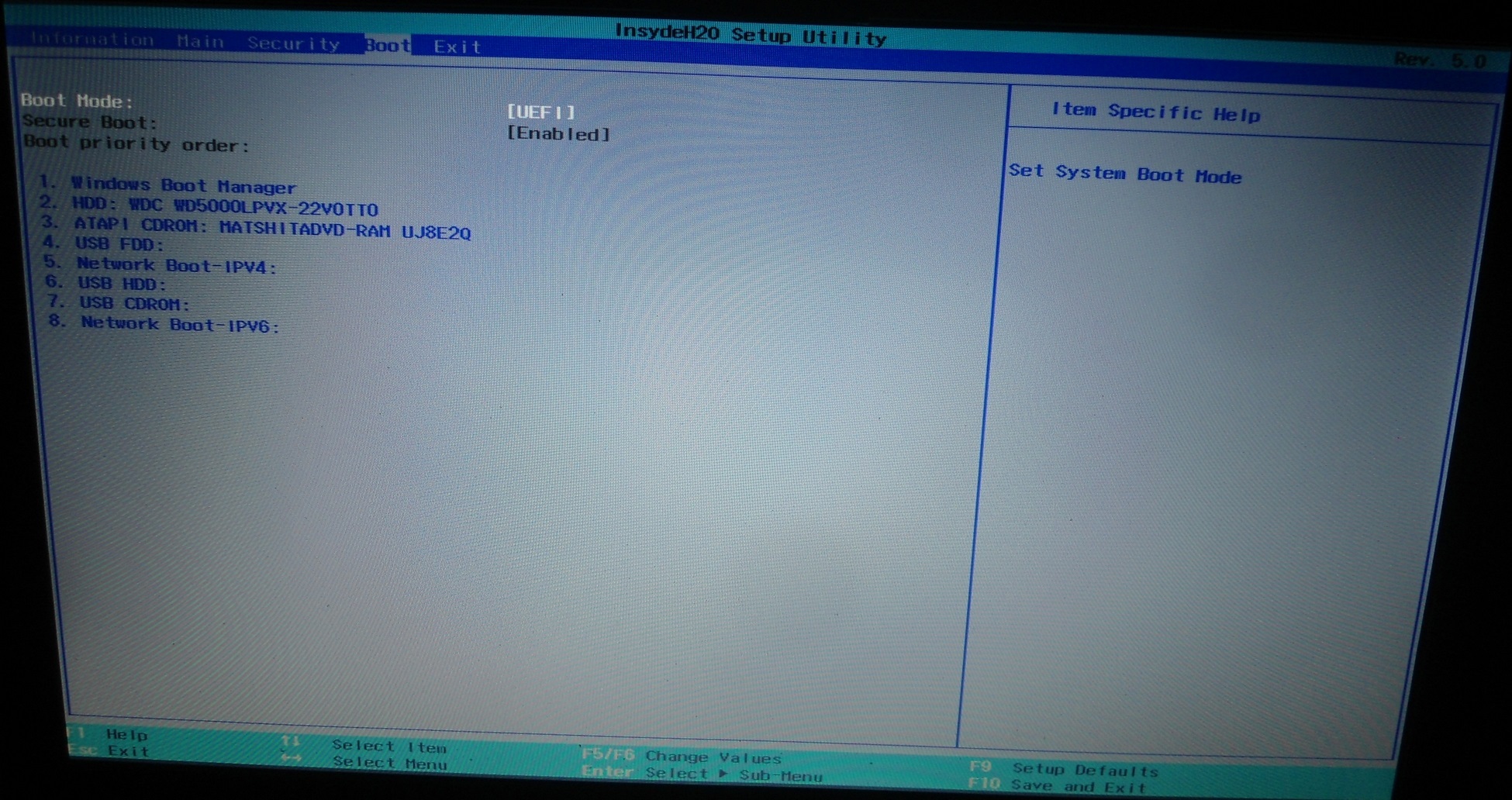

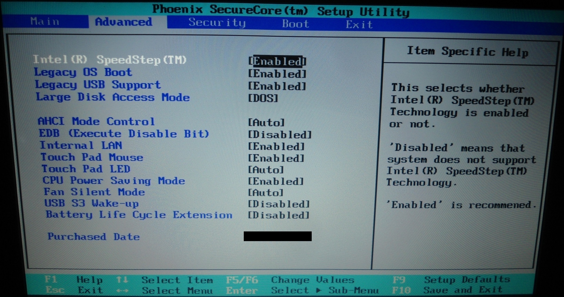

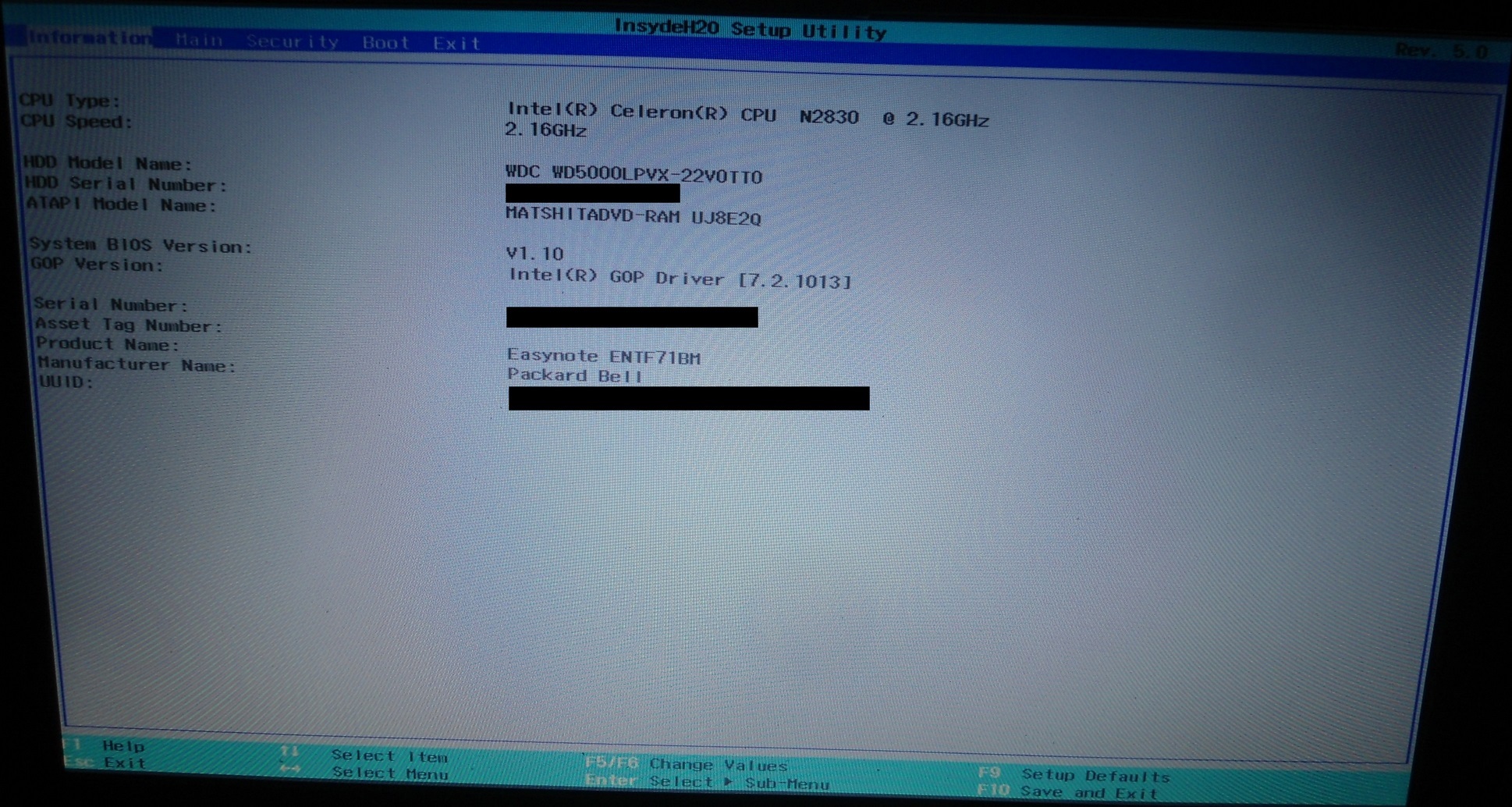

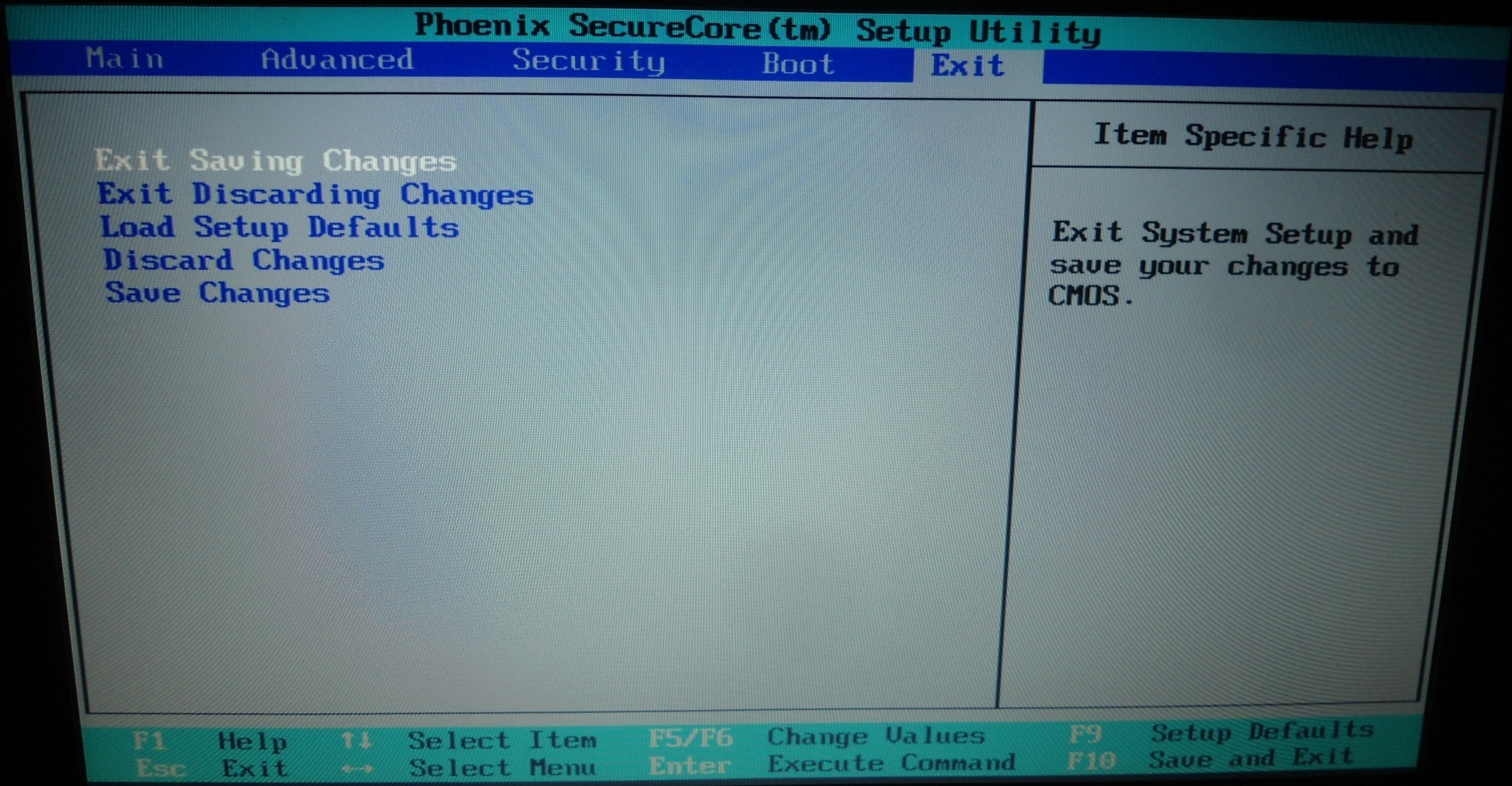

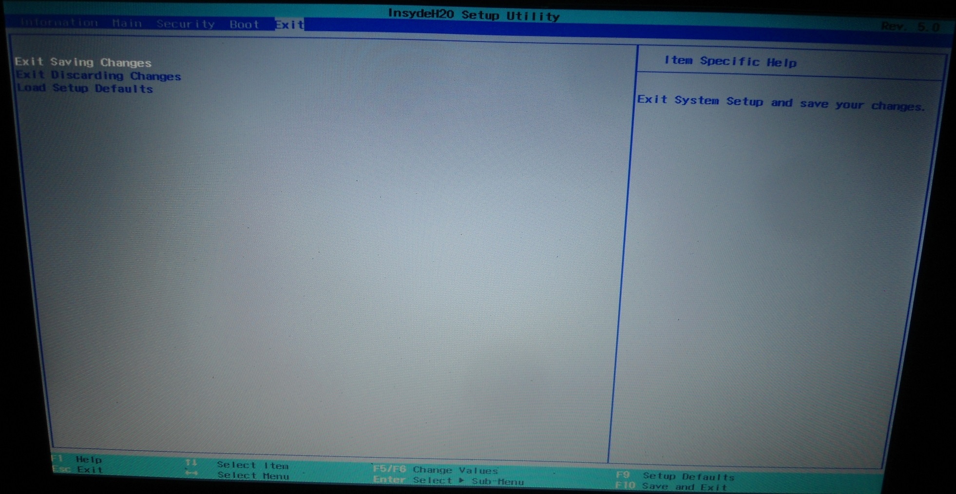

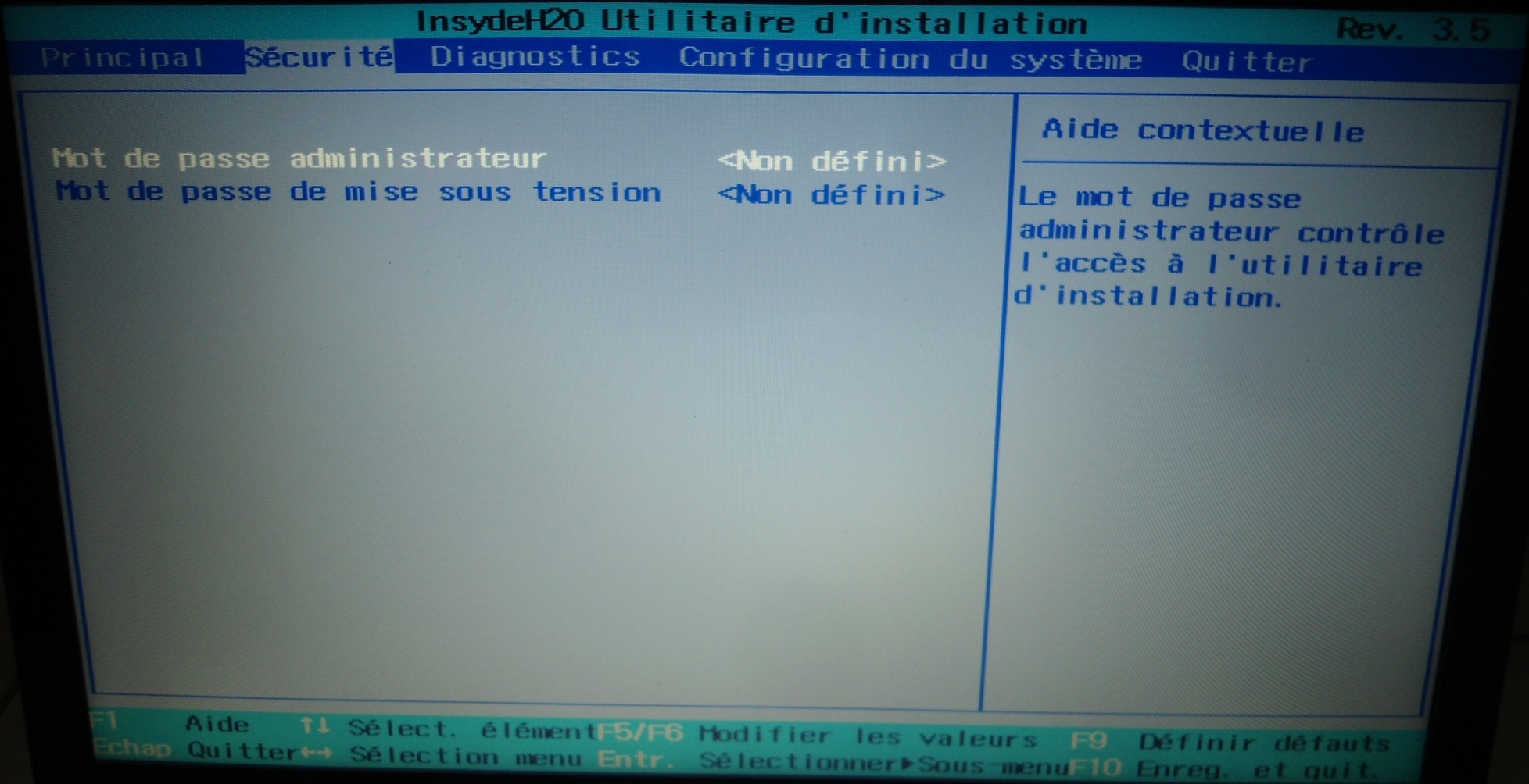

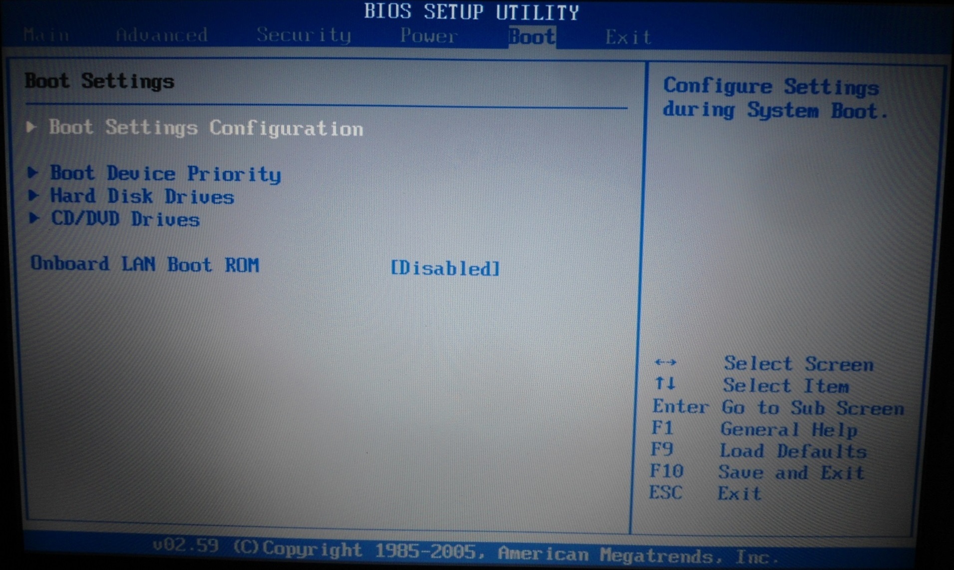

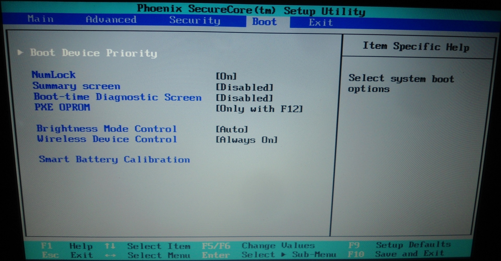

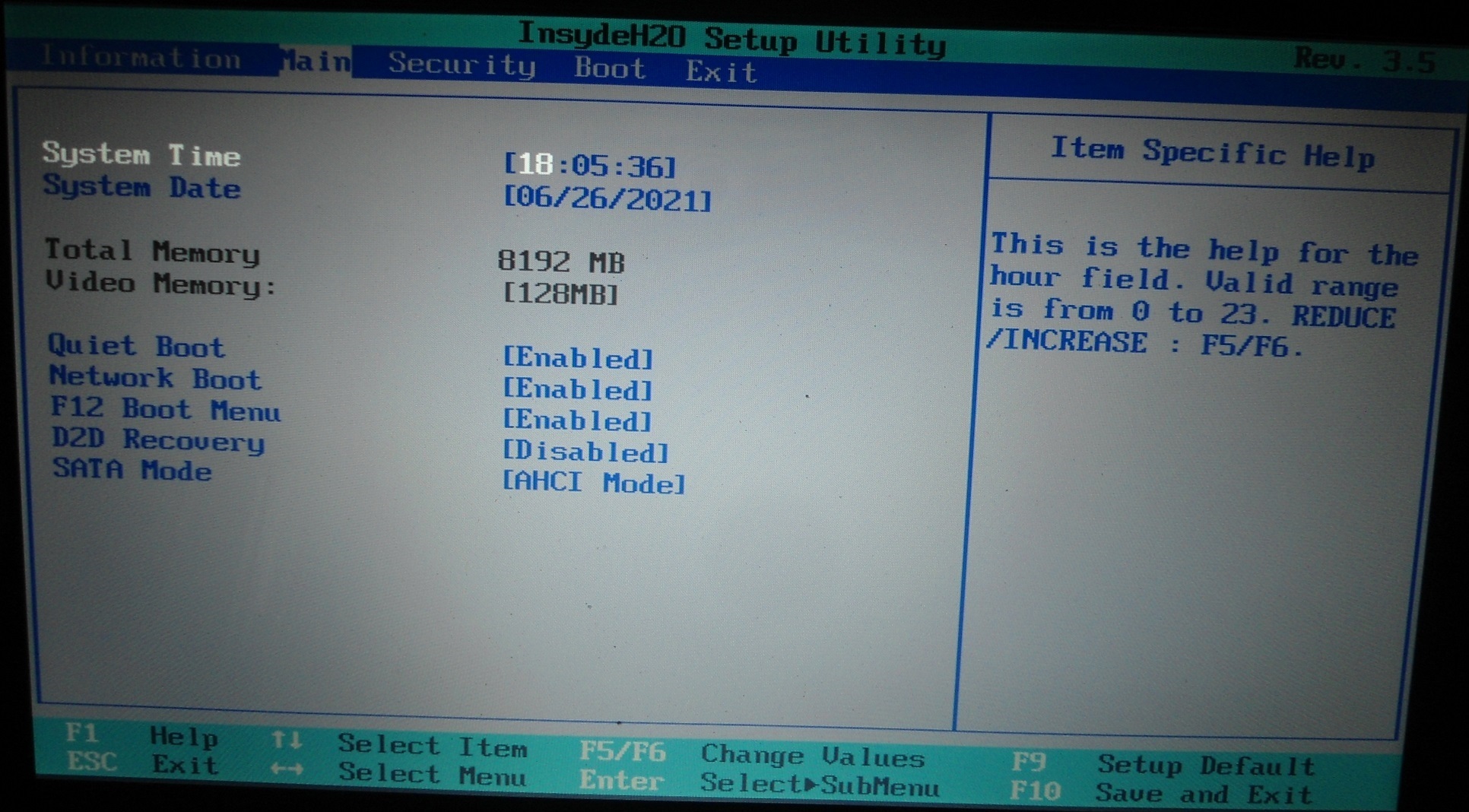

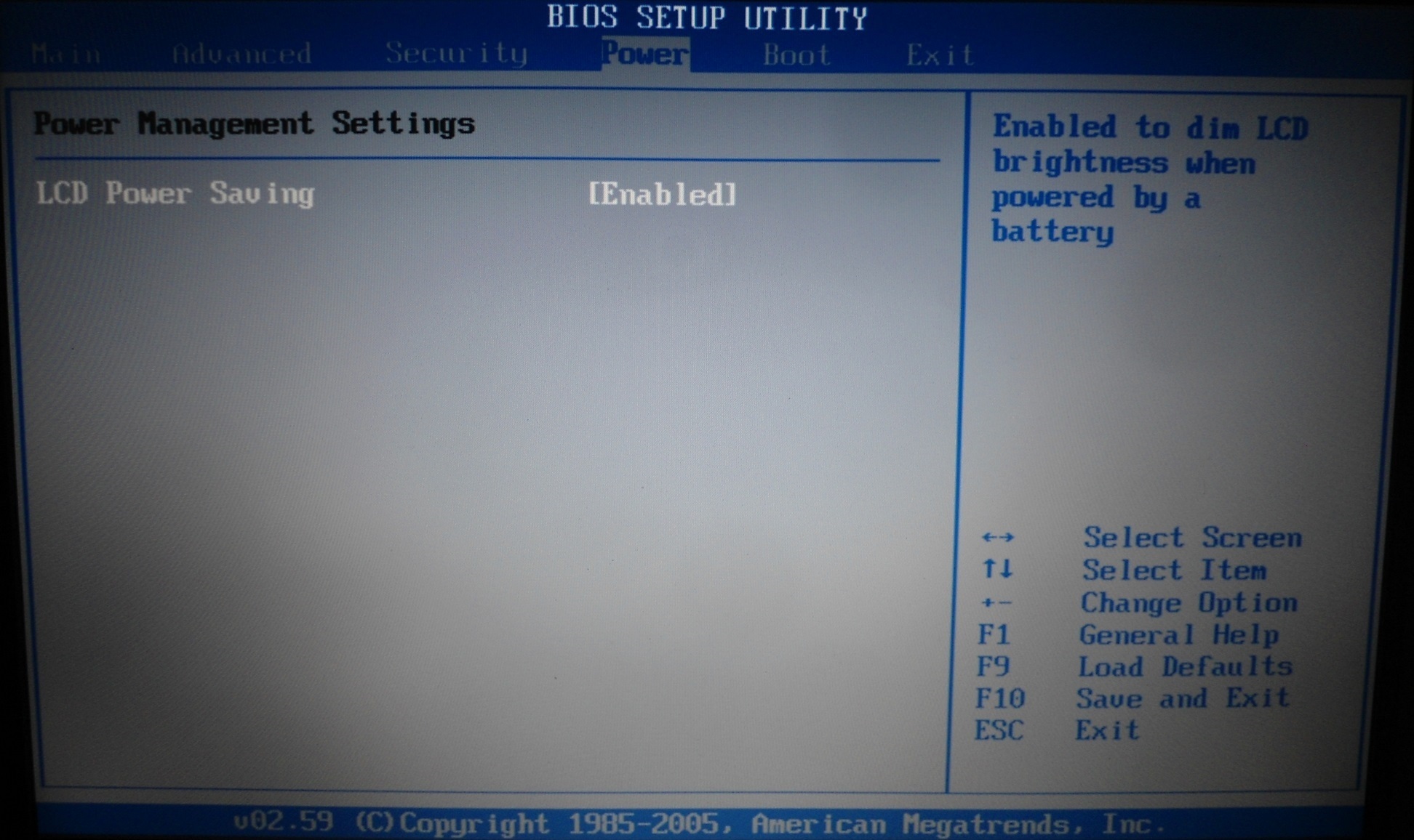

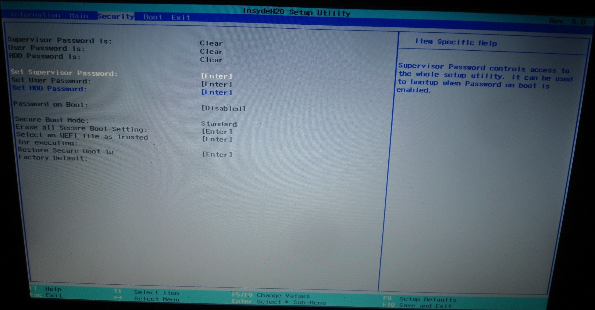

Bien dis-moi dans le bios de mes différents ordinateurs portable où je trouve le paramètre pour activer le TPM (Trusted Platform Module) ? Je n'ai rien trouvé. Je pense donc qu'il n'y a pas de puce TPM sur la carte mère de mes ordinateurs portable.
En te remerciant d'avance
Acer Aspire 5733-384G75Mnkk bios 1.10 (dernière version)
Asus PRO75Q-7S100E bios 205 (dernière version)
HP dm4-1162sf bios F.27 (dernière version)
Packard Bell EasyNote TF71BM-C0SJ bios 1.10 (dernière version)
Samsung NP-R530-JA02FR bios 07JD (dernière version)

Messages : 2165
LaDidi21 a écrit : il y a 4 ansTu as 5 PCs ?
Un échantillon de ma collection Image

Messages : 9963
@dosibox : T'es marrant avec ton épave Core2 Duo 🤣🤦‍♂️
A l'époque, l'UEFI n'existait pas (pour le grand public), le Secure Boot encore moins, et le TPM encore encore moins.
Déjà que la place d'une telle machine en 2021 est à la poubelle, mais alors espérer passer un tel grille pain sous Windows 11 avec ses pré-requis, faut pas rêver.
Surtout un ACER moisi.
Bref, oublie cette épave d'un autre temps.
Ou alors, garde la sous Windows 10.
Mais pour Windows 11, on touche à des sujets importants.
