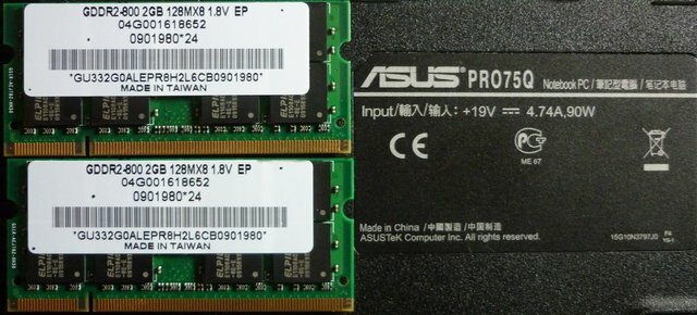

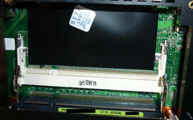

ordinateur portable 1 :
Asus PRO75Q-7S100E X71Q bios 205 (dernière version) fabriqué en juillet 2009
Cet ordinateur portable a actuellement 2 barrettes de 2 Go pour 2 slots occupés.
type de mémoire : DDR2
Est-ce que cet ordinateur portable accepte les barrettes de 4 Go ?

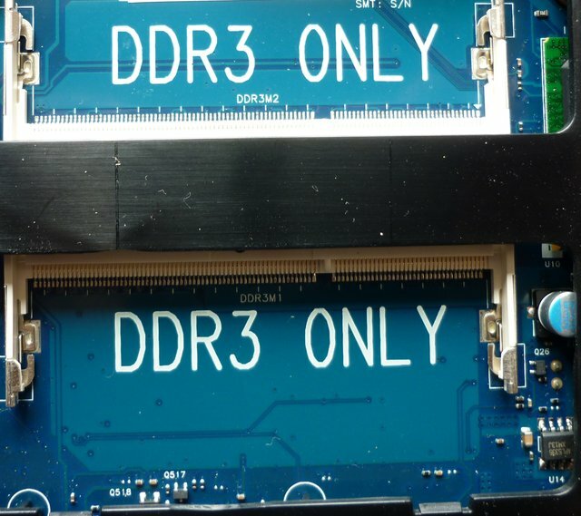

ordinateur portable 2 :
Samsung NP-R530-JA02FR BA68-05692A-10 bios 07JD (dernière version)

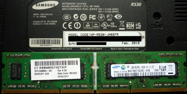

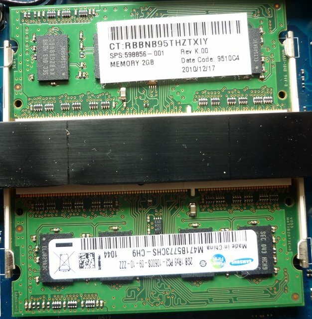

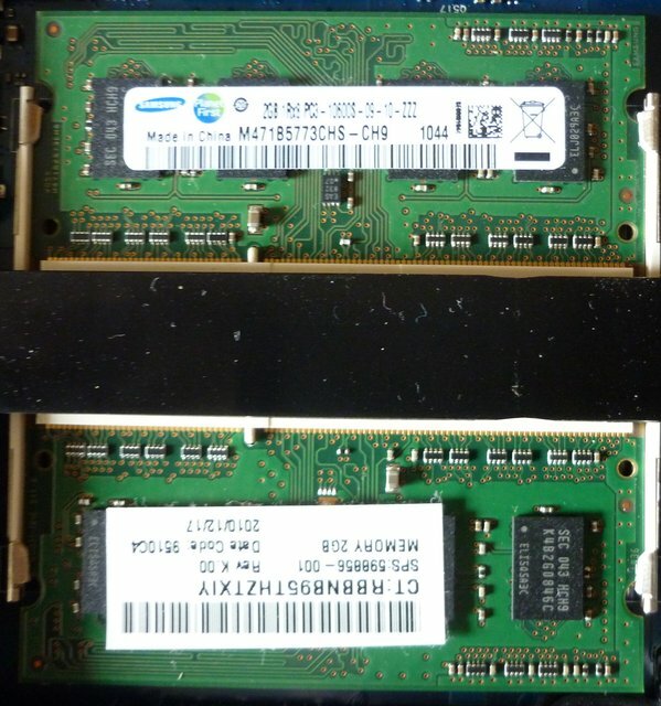

type de mémoire : DDR3

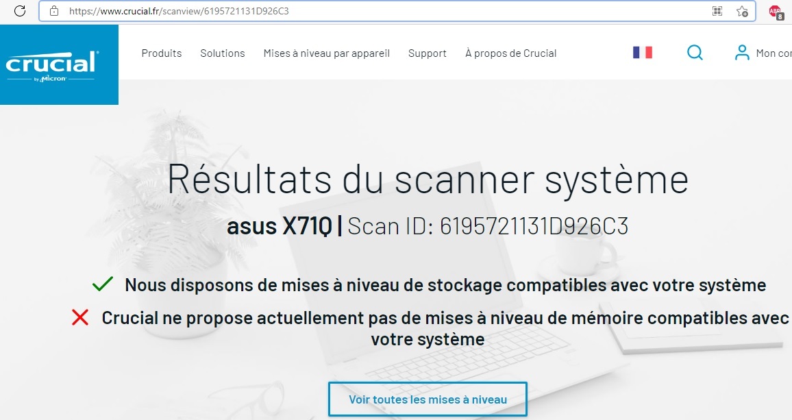

Avec la méthode automatique << Lancer un scan >> : www.crucial.fr/scanview/6195721131D926C3
Résultats du scanner système
asus X71Q | Scan ID: 6195721131D926C3
Nous disposons de mises à niveau de stockage compatibles avec votre système
Crucial ne propose actuellement pas de mises à niveau de mémoire compatibles avec votre système

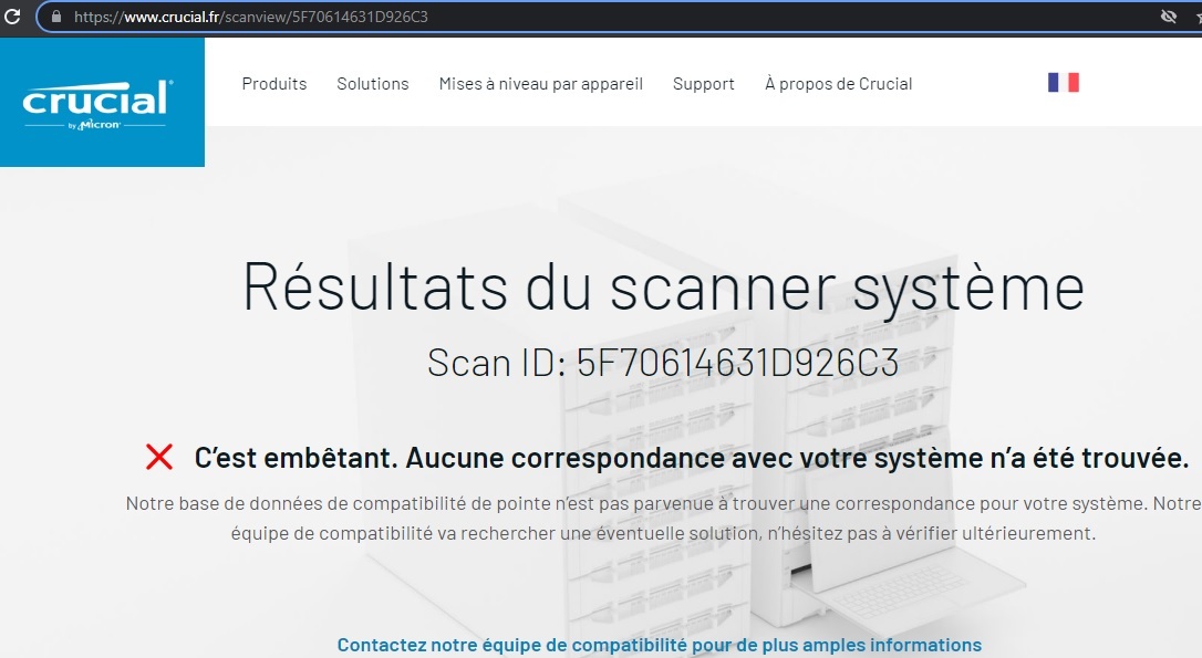

Avec la méthode automatique << Lancer un scan >> : www.crucial.fr/scanview/5F70614631D926C3
Scan ID: 5F70614631D926C3
C’est embêtant. Aucune correspondance avec votre système n’a été trouvée.
Notre base de données de compatibilité de pointe n’est pas parvenue à trouver une correspondance pour votre système. Notre équipe de compatibilité va rechercher une éventuelle solution, n’hésitez pas à vérifier ultérieurement.
En << sélectionnant un ordinateur >> (méthode manuelle), je ne trouve pas le modèle NP-R530-JA02FR ici : www.crucial.fr/store/advisor
