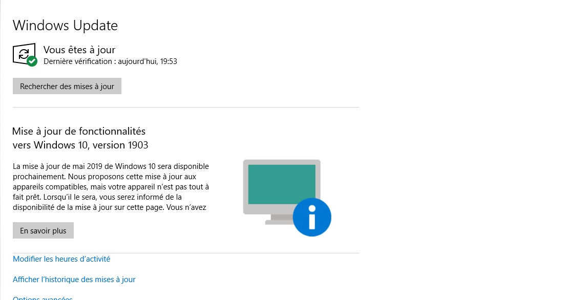

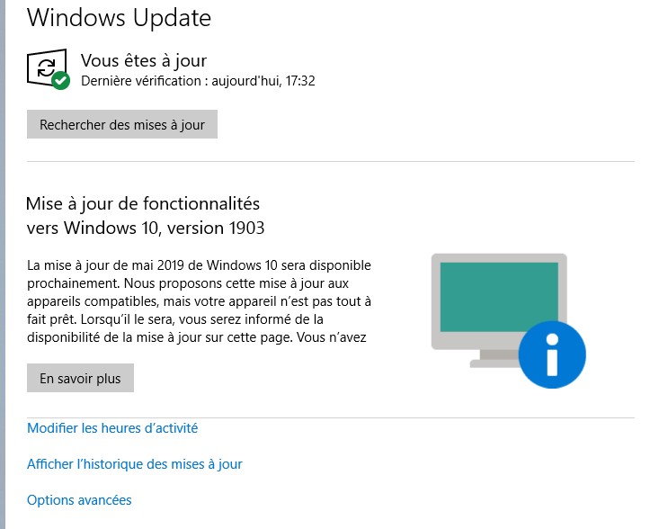

Nous sommes le 18/06/2019 il est 09h44 et toujours pas de mise à jour à l'horizon je me demande si ca vient pas de mon windows, pourtant tout fonctionne normalement

Wow ! T'as tellement spammé que Microsoft s'est senti obligé de te faire patienter avec ce petit msg
Bah en tous cas c'est clair :
La 1903, elle est dispo pour tout le monde et pour toi aussi du coup.
Sauf qu'un composant de ton PC semble poser problème à la 1903 et du coup, Microsoft bosses dessus histoire que la transition se passe bien.
Donc attends encore.
Sois rassuré, le seul intérêt de la 1903, c'est le Bac à sable (Sandbox), sauf que cette fonctionnalité, spécifique à la 1903... ne fonctionne pas !
Donc tu ne perd rien

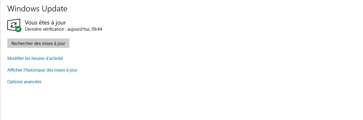

Bon pour vous tenir au courant le message a disparu ce matin, et je n'ai toujours pas la 1903 elle ne m'est même pas proposéemonmoimeme a écrit : ↑il y a 7 ans Ce qui est extraordinaire ici, c'est la précision du message. C'est tellement évident de retrouver ce qui amène l'incompatibilité!!!
Bravo Microsoft.
- Administrateur
- Messages : 10211
- Localisation : On earth
Si pour moi/nous, ça reste.

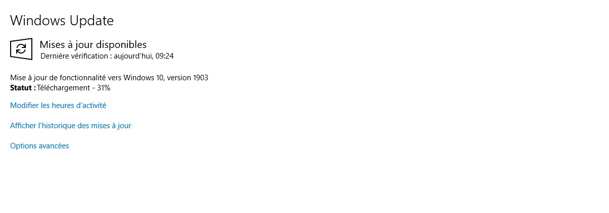

Bon après téléchargement et redémarrage et une petite frayeur car il ne voulait plus booter, j'ai éteint l'ordi comme il était prescrit, j'ai rallumé et m'a marqué "Annulation des modifications installées" puis je suis allé dans l'historique des mises à jour et voila ce qui est marqué :
Mise à jour de fonctionnalité vers Windows 10, version 1903
Échec de l'installation sur 22/06/2019 - 0xc1900101
Avez vous une idée de ce qui se passe

Ça pue… Microsoft a déjà retardé la MAJ pour toi, mais même après sa dispo, ça déconne encore.
Tu peux nous dire quel est ton système histoire de voir d'où le problème pourrait venir ?
Modèle de carte graphique ?
Modèle de processeur ?
Modèle de disque dur et SSD ? SATA ? IDE ? PCI-Express ? RAID ?
Modèle de carte son ?
Windows 10 Pro ou Home ?
GPT ou MBR ?
Ordi OEM ou Retail ? Quel modèle de PC et/ou de carte mère ?

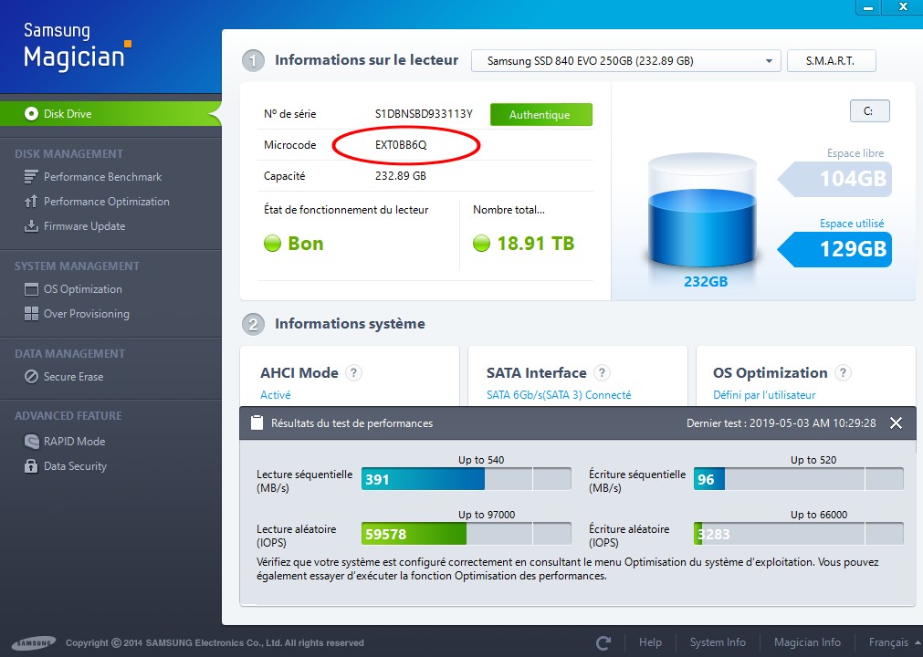

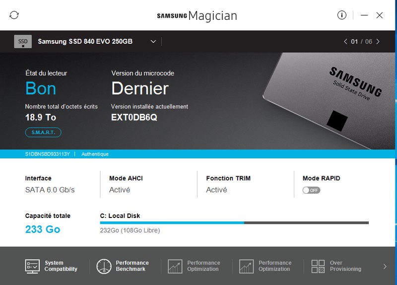

C.M Asus Z87-A => T'as bien le BIOS 2103 d'installé ?
1 SSD ATA Samsung SSD 840 SCSI => WHAT ?! Un SSD ATA (donc IDE) et SCSI en même temps ??!! C'est quoi ce cafouillage ?
Un SSD SATA, c'est soit sur un port SATA, configuré en SATA, d'une carte mère, soit sur un port SATA, configuré en IDE (compatible), d'une carte mère…
C'est quoi ce délire de ATA SCSI ? C'est comme si tu me disais que ta bagnole était alimentée au Super 95 et Diesel… Impossible !
Auteur du sujetKorendre
- Messages : 494
- Localisation : Centre de la France
Non mon Bios n'était pas à jour je viens de le faire et j'ai bien la version 2103 maintenantThiWeb a écrit : ↑il y a 7 ans C.M Asus Z87-A => T'as bien le BIOS 2103 d'installé ?
Non excuse moi c'est un ssd samsung sur un port SATA configuré en SATA autant pour moi

Inaccessible Boot Device, ça veut dire que les pilotes SATA sont incompatibles avec la 1903.
Clic droit => Mettre à jour.
Et d'ailleurs, mets à jours TOUS les périphériques via le clic droit.
- Messages : 494
- Administrateur
- Messages : 10211
Dans contrôleur de stockage, c'est ça qu'il faut mettre à jour.
Et regarde chez Samsung si t'as pas une MAJ pour le firmware de ton vieux SSD.
- Messages : 494
Comme tu m'a dis j'ai cherché ca m'a changé Samsung Magician et la version de mon microdode (je sais pas ce que s'est???) joint la photo
