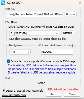

cette fois le téléchargement se fait bien , mais lorsque je monte l'.iso j'ai cette image , je fais quoi ?
j'ai essayé de la "graver" sur une clé usb via iso to usb , echec !

"Ça marche pas" :
  • Ton BIOS est à jour, au moins ? BIOS 1.21 des systèmes Dell G5 5587/G7 7588 et Vostro 7580
  • SecureBOOT activé ?
  • Tu as testé les différents ports USB ? Certains sont plus récalcitrants que d'autres...
  • Clé USB de marque ou NoName ?
  • NTFS pour booter en UEFI ^^ ? Ça peut mais cela dépend beaucoup de la fraicheur du BIOS UEFI
Macrium Reflect X Server (WinPE) 10.0.8665 US (testé en VM) :
TWL2.3C6D64786E273332373D25607E69677D2473656C6665627D2D6579627361 6D6D24616F6C6E677F646F23777F646E69677F2D6F636E237265677961647E227 66F2F2A33707474786
A priori, c'est l'ISO que tu as, déjà, vu ta copie d'écran.
As-tu testé la version free ?

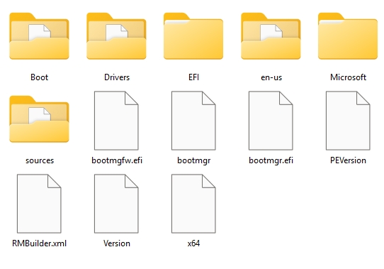

:thumbsup: Si tu es, VRAIMENT, en BIOS UEFI, tu formates ta clé USB en FAT32 et tu copies tout le contenu du fichier (image) ISO... mais pas le fichier ISO, bien sûr !

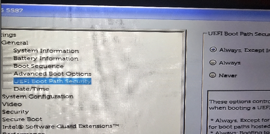

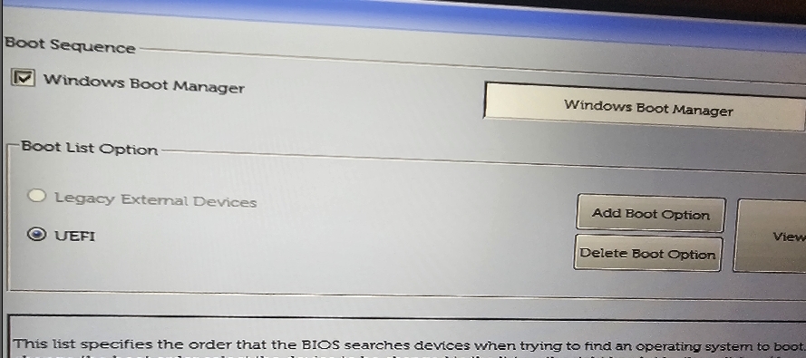

désolé LaDidi21 , mais il me semble que je suis "clean" au niveau pc non ?
je post quelques captures (l'anglais n'est pas mon fort même si je me débrouille)
l'info de changer de port usb , j'y avait pas pensé , je m'y attelle ….
donc bios en 1.21 , (vérifié)
le reste bon je suppose...... merci.

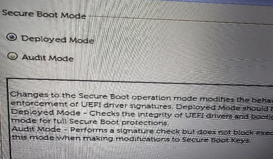

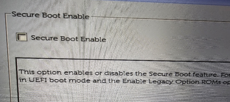

@mikey :
5 questions => 3 réponses :thumbsdown:
Que veut dire "clean au niveau PC" ?
Secure BOOT étant désactivé, tu ne devrais pas avoir de problème avec lui xD
As-tu essayé ma dernière proposition ?
8| Plus simple/clair si tu photographies TOUT l'écran...

Purée !....des semaines que je cherchais une solution , j'aurais du venir ici avant !
merci beaucoup a vous deux ! résolu ! (dernier lien de LaDidi21 )
enfin un boot sur usb pour faire cette maudite image qui m'échappe depuis des semaines !
LaDidi21 , ta "mis le doigt dessus ! ....changer de port usb ! je m'acharnais toujours sur le même port usb
et surtout ,je ne sais pas pourquoi je n'ai pas fait la manip, copier coller de cette manière , c'est a dire
a partir de winiso (ça peut servir a d'autres) , iso "extraire" vers usb !
reboot après en appuyant sur F12 , et la "bingo" ! ....vraiment merci !
