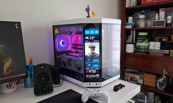

J'ai fait une demande sur le site marchand (https://www.absolutepc.fr/) pour la conception d'un PC gamer avec un refroidissement liquide pour ma fille. D'ordinaire, je me débrouille pour montrer moi-même mes PC de jeu qui ont un système de watercooling.
Je n'avais pas le temps de me consacrer à la construction d'un PC, la vie de famille et le travail.

https://www.absolutepc.fr/nos-realisati ... touch.html

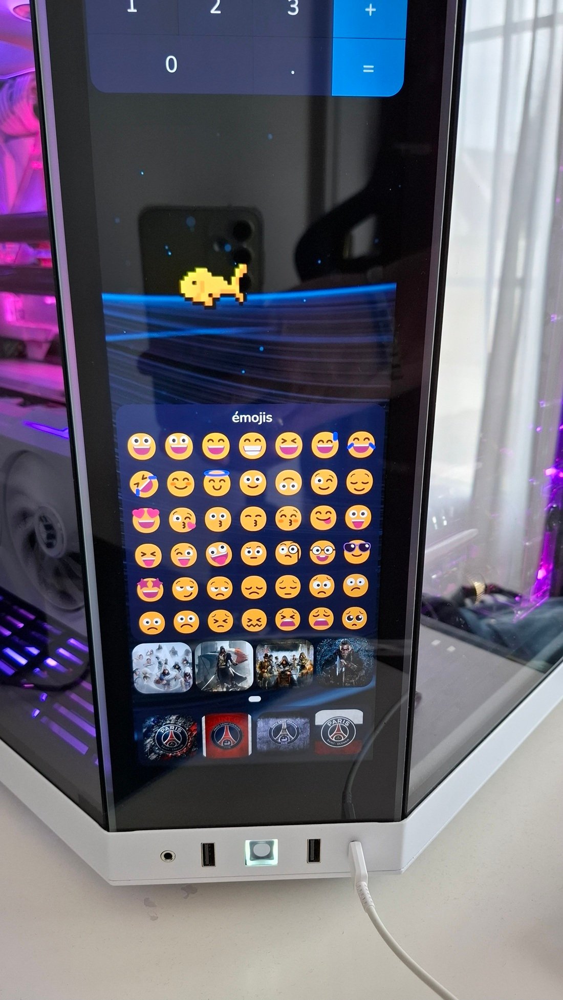

Les poissons ne se prennent pas les nageoires dans les ventilateurs ?
Messages : 919
@Joselito,
En ce moment, il se relaxe en nageant paisiblement. ^^
