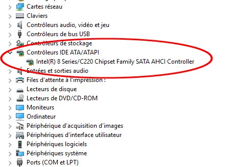

Je vais vérifier mais normalement non je dois être en ahci, pour mon contrôleur sata je sais pas je regarde et te dis ca
C est ca mon contrôleur sata suppose
Je confirme le SDD est en AHCI j'ai vérifié sur le Bios

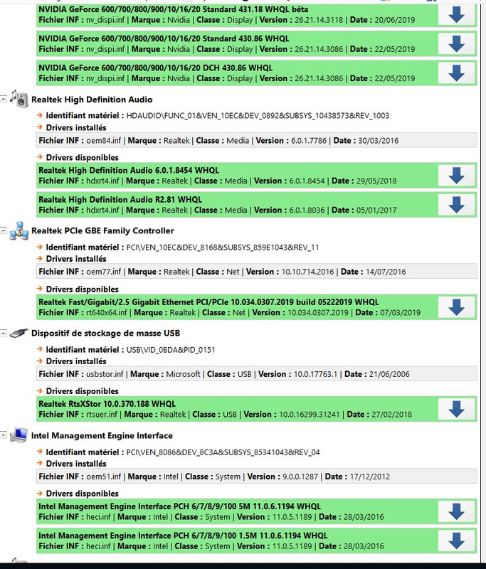

Quand je vais sur TLD voilà le résultat qui me donne (je montre que ce qui ne va pas)

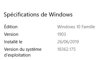

Alleluia mise à jour enfin réussie après un parcours du combattant, alors merci Thiweb au passage pour ta patience et tes conseils ainsi que ton professionnalisme
Alors la question est pourquoi cette fois ci ca a marché, et bien je crois avoir la réponse.
Quand je vérifié les mises à jour de tous les composants, windows me répondait qu'ils étaient tous à jour, alors j'ai quand même été chercher une mise à jour chez Intel concernant Intel 8 séries/C220 chipset family SATA AHCI, j'ai donc fait la tentative une fois ce pilote mis à jour et miracle ça marche. Si ca peut servir à quelqu'un ce sera parfait.
Encore Merci Thiweb :love: :love: :love:
Messages : 10187
Vu le message du BSOD, c'était sûr que ça venait de ton contrôleur SATA ;)
Super que les pilotes d'Intel aient corrigés le problème !
Donc pour info @tous : Si vous avez un contrôleur SATA Intel de Serie 8, il faut être à jour à mort avant de passer à la 1903, sinon => BSOD !
