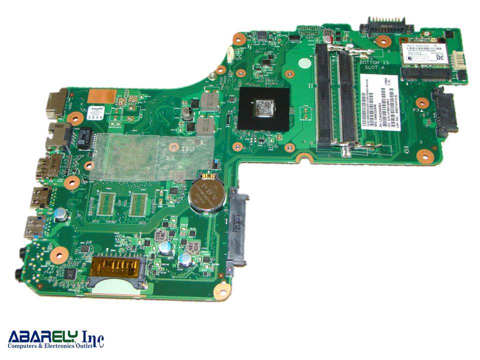

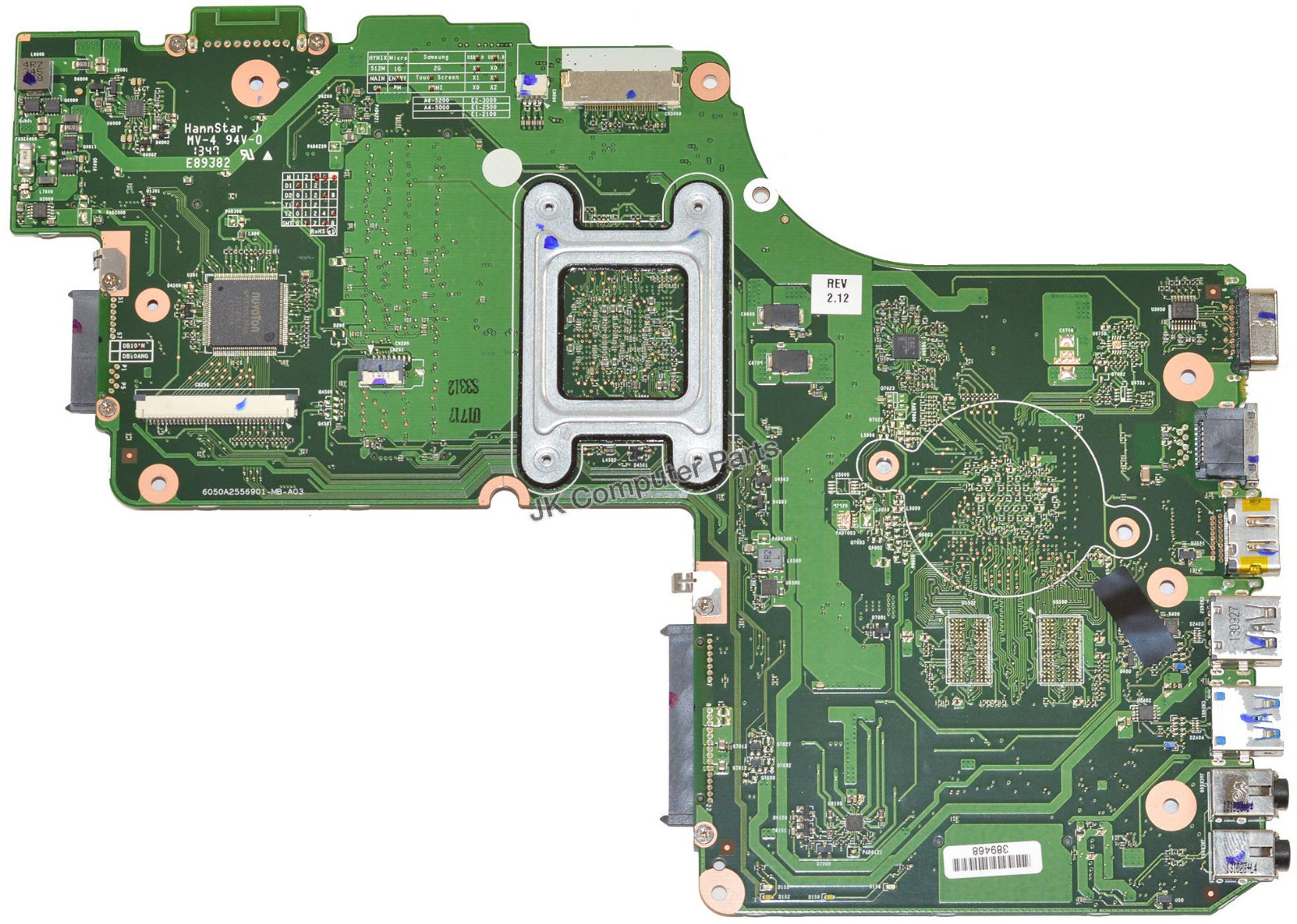

Si tu veux, tu peux poster une photo recto/verso, en bonne qualité pour zoomer, de la carte mère...
Ca permettrait, peut-être, de trouver l'EEPROM et son brochage ;)
Il a trop de carte mère différentes et les images sont peu lisibles...
Image Image

Merci LaDidi21, c'est sympa. Mais du coup après la réinstallation correcte du système, j'ai redonné l'ordi à mon ami.
Mais la prochaine fois, ça serait intéressant de trouver un EEPROM. :ugeek:
Je posterais dans un sujet ou par MP les photos en bonnes qualités de la CM.
Mais bon, déssouder le bordel, et trouver un autre EEPROM, ça doit être compliqué non... ?
Merci en tout cas. ;)
Messages : 14503
@FoxY:
L'idée c'est de trouver la référence, le datasheet... et les broches à shunter ;) .
