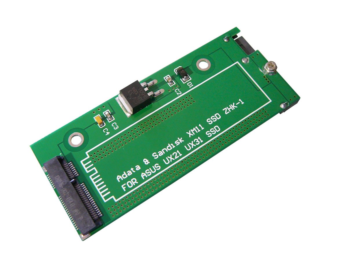

Le lecteur mSATA n'a pas résolu mon problème vu que le SSD n'était pas un mSATA, ni même un M.2...
Bref, ça semblait perdu jusqu'à ce que...
Kalea-Informatique, ce merveilleux revendeur sur Amazon sorte un adaptateur SPÉCIFIQUEMENT conçu pour ces SSD de merde, exclusivement inclus dans les UX21 et UX31 :
Peu confiant dans ce bricolage du dimanche, mais quand même confiant dans Kalea-Informatique, je commande le bordel.
Et tada !! Le SSD se monte (enfin non, il chie complètement), EasyRecovery m'extrait 100 % des données !!
Hop hop hop !
Problème résolu, merci Kalea ! ;)
Messages : 10195
Après avoir acquis l'adaptateur pour les SSD exotique des modèles UX21/UX31 d'ASUS en provenance de Chine, recommandé par GUW :
Après avoir acquis un SSD M.2 pour le coller dans cet adaptateur :
Tout fonctionne à merveille :
Le SSD M.2 s'adapte parfaitement à l'adaptateur de ce port à la con, et... tout fonctionne parfaitement !
Voilà un excellent moyen de ressusciter un ordinateur tout à fait valable ;)
