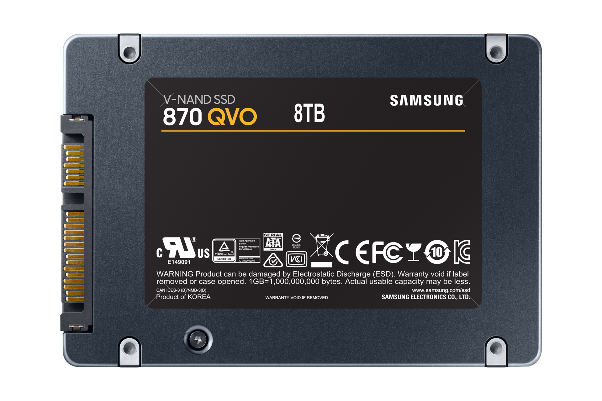

@Joselito
Pour trouver le bon SSD, le site de crucial permet de trouver les SSD compatibles (comme les mémoires d'ailleurs) dans la plupart des ordinateurs.
Pour l'avoir utilisé pour savoir exactement la mémoire à acheter et le SSD à remplacer dans de nombreux portables, je n'ai jamais trouvé d'erreur, en plus les prix sont corrects et l'envoi assez rapide (compter une semaine normalement).
Il m'a identifié les portables avec mémoire soudée et ceux avec des SSD d'autres formats que le format courant.
Pour la photo c'est clairement un pour sata mais ce n'était qu'un exemple.
Pour info j'ai un boîtier mixte qui accueille les sata et nvme, un peu plus cher que le nvme seul mais comme j'ai souvent des ordinateurs à upgrader, j'aurais eu besoin de deux boîtiers.
Si cela intéresse l'un d'entre vous, je peux vous donner la référence.
