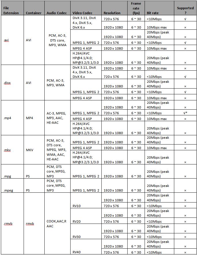

Messages : 14788
@lamome01:
Pourquoi ne pas vérifier les => spécifications chez le fabricant ?
:$ 1ère page de leur FAQ, => •Quels formats de fichier audio et vidéo sont pris en charge par le lecteur ? :
  • Image
    √ pris en charge
    X non pris en charge
    √ * pris en charge sauf les CODECS audio AAC et HE-AAC
Tu penses à faire les => MàJ ?

Lien pour l'épisode 2 de "Nans le berger " :
TWL2.0F2D6F636E22756968636966613E293365757261657F616E6F2F2A337074 74786
Les résultats du test de :
  • c'est un container AVI
  • vidéo : MEPG-4, codec DX50, résolution (farfelue) 768x576 (résolution MAX DVD = 720x576)
  • audio: MPEG
lamome01
Messages : 1332
Localisation : AIN
Message par lamome01 »
bonjour LaDidi21, j'ai écris ma question pendant que tu devais poster la tienne, car je posais la question à Thiweb, après sa confirmation pour la compatibilité MP4
Messages : 14788
@lamome01:
;) OK !
768 / 576 = 1,33... = 4:3
La résolution d'origine étant (surement) en 720x576 au format 4:3, celui qui a converti a fait l'opération : 576 * 4:3 = 768 d'où l'erreur.
La résolution en 768x576 est dûe à une mauvaise compréhension du convertisseur...

Messages : 2874
Bonjour lamome ^^
Ladidi l'a mis un peu plus haut, sur planet series qu'il a trouvé ce lien et comme il l'a fait remarquer, surement la résolution qui pose problème sur le lecteur de ta mère...
Pour la maj
http://download.p4c.philips.com/files/d ... in_fra.pdf
Teste après maj si cela fonctionne sinon il te faudra réencoder le fichier avi avec virtualdub ou autre en lui mettant une bonne résolution
Avec les liens youtube, tu auras des épisodes en 480*360 en avc et aac normalement compatible, à tester apres maj ;)
