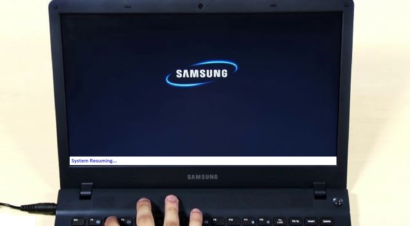

Je souhaite installer Windows 11 25H2 sur cet ordinateur portable Samsung NP-R530-JA02FR bios 07JD (dernière version disponible chez Samsung).
Mais impossible d'accéder au bios avec la touche F2. J'ai essayé des centaines de fois : rien à faire. C'est pourtant la bonne touche pour accéder au bios.
Dans la documentation technique Samsung, c'est ce qu'il est écrit pour la touche F2 / bios : https://downloadcenter.samsung.com/cont ... al_fra.exe ( https://www.samsung.com/fr/support/mode ... #downloads ) : page 84 de la documentation, chapitre 3, "Programme de configuration du BIOS".
Lorsque j'ai le logo principal de démarrage Samsung, ça met : "System Resuming..." en bas de l'écran, j'ai beau resté appuyé sur la touche F2 avant et pendant le logo Samsung : impossible d'accéder au bios.
La même chose que ça :
Pourquoi ai-je besoin d'accéder au bios ?
Par ce que je veux voir les paramètres. Ma clé USB bootait bien, "loading files..." écrit en blanc sur fond noir x2 (la seconde passe étant très très lente) et plus rien, l'ordinateur portable redémarre.
J'avais ce même problème de chargement des fichiers de Windows il y a 4 ans ci-dessus.
Je me pose la question si l'ordinateur refuse de me laisser accéder au bios car sa batterie est morte et/ou sa pile CMOS CR2032 basse.
Merci de votre aide :thumbsup:
